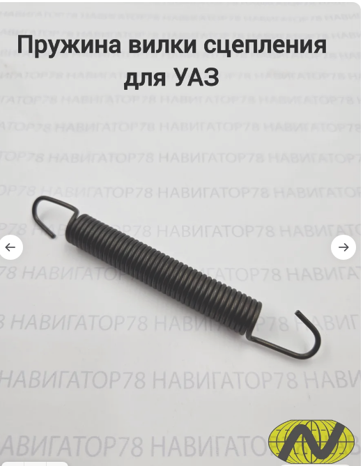

    Нужна растяжная пружина на калитку, сантиметров 10-15. мягкая
    чтобы женские руки могли растянуть
    Покойный муж ставил какую-то запчасть от своего ГАЗ или ПАЗ
    она как-то потерялась
    посоветуйте модель и где купить
    эта подойдет?
    https://www.wildberries.ru/catalog/800593103/detail.aspx?size=1196037082
    #622277
    Пружина дверная
    Стройпарк, 300 рублей
