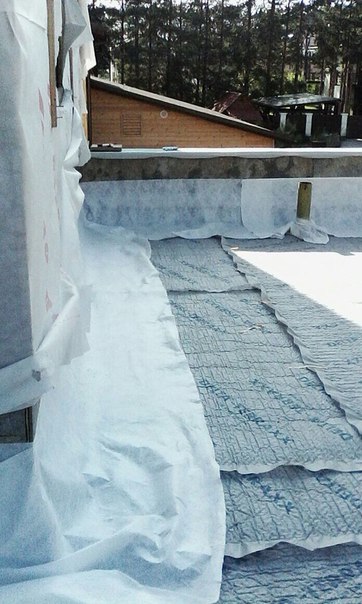

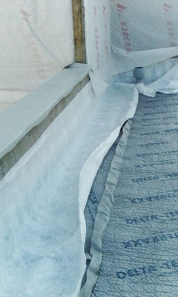

24 Июн'16 в 06:41 #164325Разуклонка плоской кровли дома готова.
Следующий этап подстилающий ковер, закрепление ендов и настил кровельной мембраны.

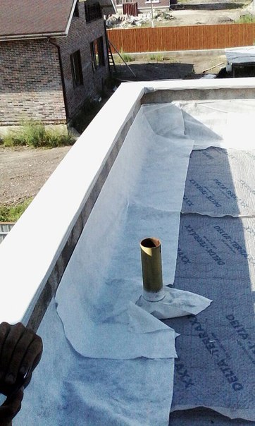

24 Июн'16 в 06:43 #164327Монтаж кровельной мембраны на плоскую не эксплуатируемую кровлю дома.
Монтаж плоской не эксплуатируемой кровли дома окончен.

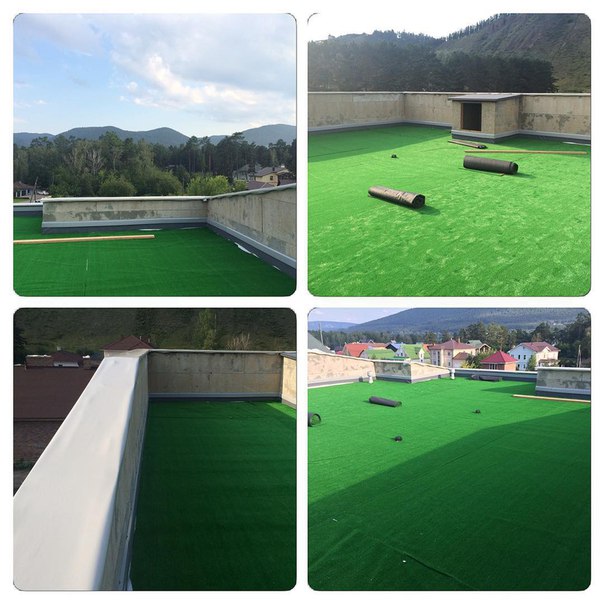

24 Июн'16 в 06:58 #164336На не эксплуатируемую кровлю дома заказал искусственную траву в Москве, скотч для ее склеивания и подложку.
Таким образом кровля изредка будет эксплуатироваться и плюс трава ее будет дополнительно защищать от механических воздействий.

24 Июн'16 в 07:10 #164342Искусственная трава на плоской кровле дома вылеживается)))

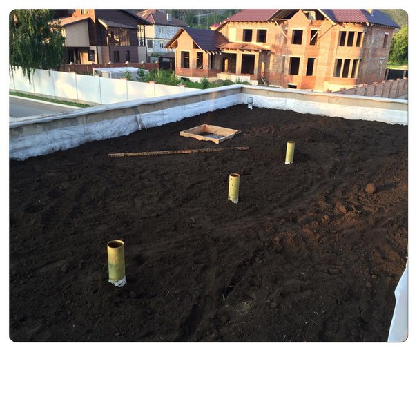

Подготовка плоской эксплуатируемой кровли к засыпке грунтом — окантовка всех парапетов и щелей, в которые мог бы попасть грунт кровельным геотекстилем, который всегда очень хорошо пропускает воду, но не пропускает больше ничего)))

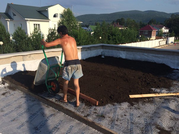

24 Июн'16 в 07:12 #164343Засыпка плоской эксплуатируемой кровли каркасного дома грунтом.
В самой верхней точке будет 10см земли, у воронок больше, тк в сторону водостока сделан уклон.
Для того, чтобы выдержать толщину засыпки грунта, работники положили доску 100*40, которая является своего рода маяком уровня засыпки)))
