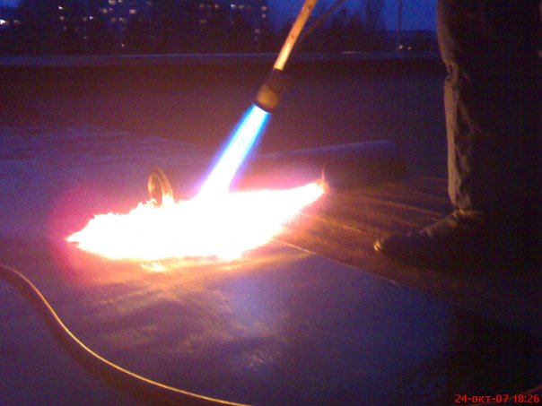

И постоянно контролировать температуру воздуха, набегающего на баллон!! По мере согревания баллона температура на выходе растет, есть риск перегреть баллон.1 Фев'16 в 08:52 #110941Баллон перегреть это надо постараться! Мы когда на кровле работали, бывало попадали в минусовую температуру в конце сезона. Грели баллон прямо пропановой горелкой под давлением. У нас был один особо отчаяный, который чуть ли не до облупливания краски согревал. НИ В КОЕМ СЛУЧАЕ НЕ ПОВТОРЯТЬ! Я не знаю какие у вас баллоны и какого года они, и пр. Говорю это сугубо для информации к размышлению.
Горелка вот под таким давлением выдаёт пламя.
