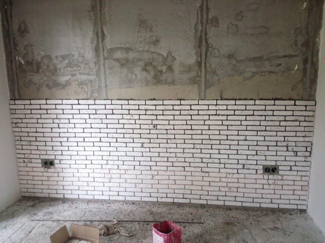

    На форуме были разговоры как делать имитацию кирпичной стены.
    На самом деле это проще простого. Сначала мы посмотрели цены на кирпич гипсовый около 450р за кв м.  Нам его нужно было около 30 кв.
    Купили две формы, что бы быстрее все заливать  по 0.1 кв каждая.  Гипс марки Г6  около 260р за мешок ( хватает на 3кв примерно).
    Нашли примерную пропорцию необходимую для замеса на две формы сразу. Мешали обычный  миксером -дрель до однородной массы, заливается в форму и проводится шпателем широким.
    По времени обычно занимало минут 15 что бы можно было вытаскивать и оставляли дальше сушиться . Время зависит конечно от густоты.
    На стену клеил на обычный плиточный клей , предварительно загрунтовав .
    Ну и вторая комната
    После убрали клей который прилип к плитке. Швы не расшивали ничем. Загрунтовали  и покрыли краскопультом в два слоя белой Тиккурилой евро 7.
    #117017
    Сам позыв и производство — зачот. Но сама финишная реализация (покраска) напоминает стены коровника или склада, когда кирпич тупо белили. Или щас так модно?
    #117018
    machmach
    • Мирный
    Так специально и было сделано)

    ruslan8 wrote:
    где формы покупали?
    Могу дать в пользование если рисунок устраивает.  Покупал в новосибирске, около 4т.р. вышли  2 формы.
    #117023
    ruslan8ruslan8
    это было бы здорово… цена просто отпад, не думал, что столько могут стоить
    #117024
    machmach
    • Мирный
    ага не мало, выгодно брать когда большие объемы.   У нас еще 2 семьи их брали тоже себе делали)

    Preventor wrote:
    А как с прочностью изделий из Г6? У меня как то хрупко получается. Пишут ГВВС16 надо.
      Вроде все на стене, а для чего им нужна прочность ? Они же потом плотно приклеиваются на стену клеем.
    #117028
    PreventorPreventor
    Прочность, ХЗ. Я делал кажется слабовато на излом. У вас от руки ломаются?
    #117029
    machmach
    • Мирный
    Если не приклеенная то конечно сломается , она же не слишком толстая. Ну а потом надо ее молтком бить что бы сломать, но а смысл?
    Просто не понятно для чего тут излишняя прочность?)  Если пьяному упать на стену то не сломаете, если бить кувалдой или молотком то тогда да.
