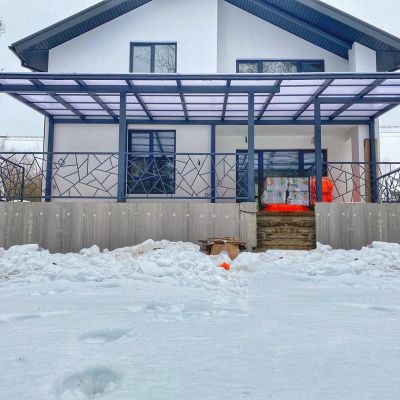

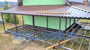

    Как считаете — каркас навеса для веранды лучше металический или деревянный?
    Разница в цене небольшая, на тысяч 4-5 дороже материал для металлического каркаса. Мастер который будет это делать говорит что цена работы одинаковая.
    Чего посоветуете?
    #593886
    Думаю, металлический дольше прослужит.
    #600111
    Аватарblik
    Навесы для террасы купить в Иркутскe – цена навеса для террасы
    Мое имхо — для суровых сибирских условий предпочтителен металлический каркас из профильной трубы, так как он обеспечивает максимальную надежность и долговечность при минимальном уходе.
    Критерий Металлический каркас Деревянный каркас
    Прочность Очень высокая, выдерживает снег и ветер Хорошая, но требует усиления и ухода
    Долговечность 30-50 лет без существенного ухода 15-30 лет при регулярной обработке
    Уход Минимальный (покраска) Регулярная обработка антисептиками
    Теплоизоляция Требует дополнительного утепления Требует дополнительного утепления
    Сложность монтажа Требует сварки и навыков Проще в монтаже, можно своими руками
    Вес конструкции Легче при той же прочности Тяжелее и габаритнее
