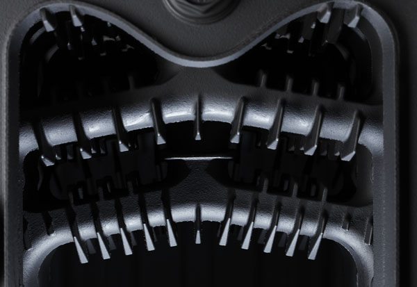

12 Сен'14 в 10:18 #105688При сгорании топлива получаем 2 вида тепла: лучевая составляющая, она греет стенки топочной камеры, и разогретые газы.
Что бы газы эффективно остудить нужна развитая поверзность теплообменников, которая будет «разбивать» потоки газа, турбулизировать и т.п
У КЧМ часть сразу шпарит в трубу, часть проходит теплообменники, которые имеют большие пробелы и вообще прямоточные.
С виду все эти ёжики эфективней. Но с другой стороны можно добавить несколько секций за те деньги, которые стоит немец.
12 Сен'14 в 10:26 #105689А вот теперь, Дим, можешь мне сказать, больше или меньше площадь поверхности нагрева у котла, которого указанно на фото и у КЧМа? )))))))
Ну, согласен, что эту модель котёл очень просто очистить)))). Я про другие модели….
12 Сен'14 в 10:40 #105690Опять часть текста рухнуло…..

Вы топите наверно дровами, да еще в придушенном режиме, а если регулятор на 90гр поставить, то все "ежики" чистинькие, да порядку раз в неденю можно щеточкой почистить
ТС! Если присматриваете чугуный котел: рекомендую почитать о Дакон, Виадрус, Бош, Слюде (вроде так читается , у Ветерана такой) Будерус-у нас самый дорогой из всех. Все как братья близнецы и лучше (имхо) КЧМа, но и дороже
12 Сен'14 в 10:53 #105692как ты говорил: я с этой сплю, про другие не знаю ))
Конкретно этот на 25 кВт мощности. Чищу в нагретом состоянии, когда смола как сметана. Снимается со стенок рабочей камеры в легкую. В теплообменнике, как правило, только сажапыль копится. На холодную кочергой выгребается за 2 минуты.
то LARS — будерусы с верхней загрузкой у соседей стоят — при чистке плачут оба )) Если и смотреть в эту сторону, то только с фронтальной загрузкой, имхо
