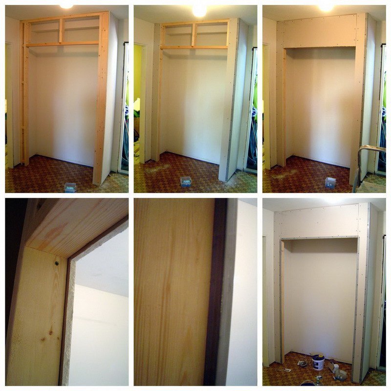

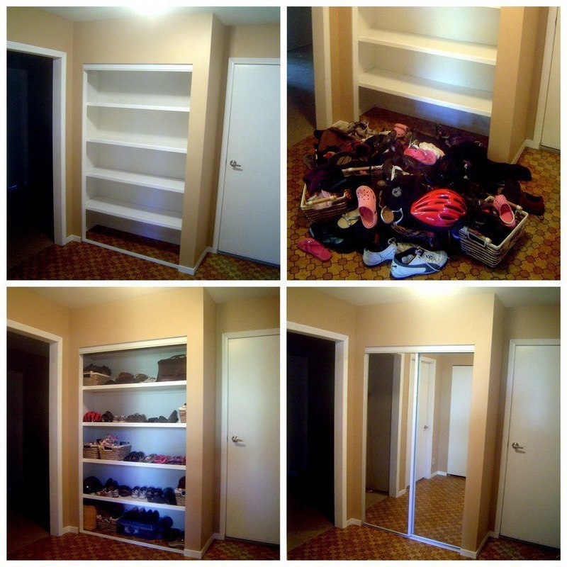

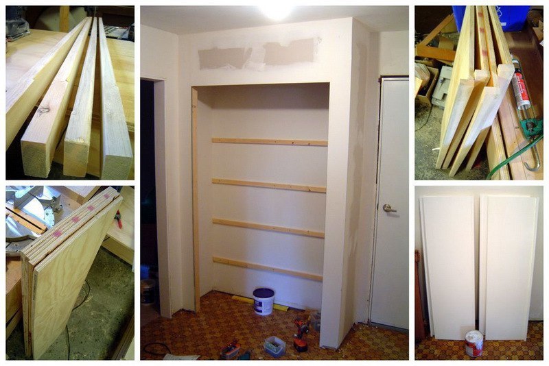

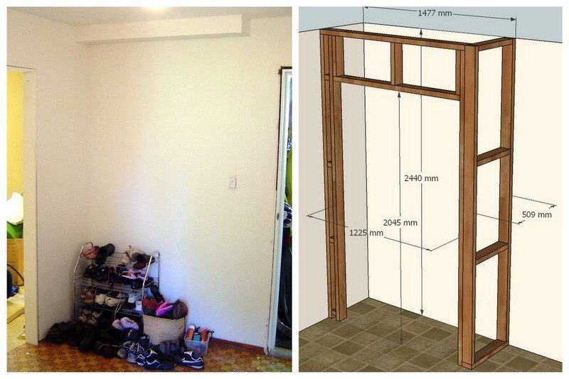

    Раз уж тут постят все самоделки-шкафы, внесу свою лепту:

    Что за доска такая? строганная калиброванная сухая?
