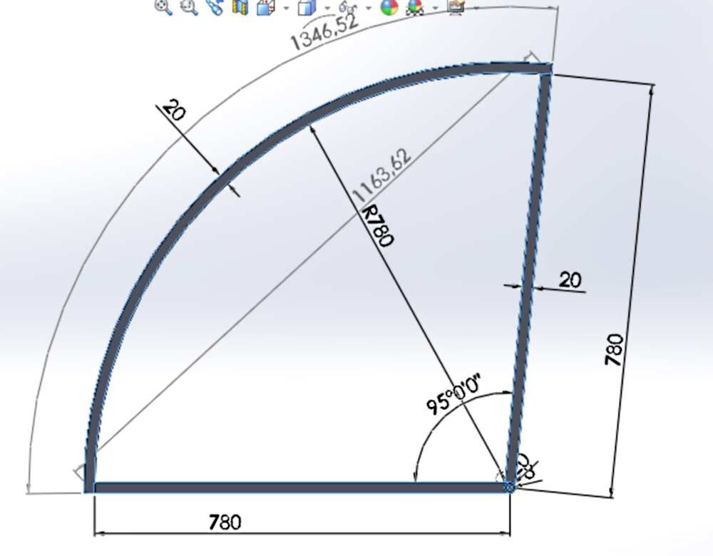

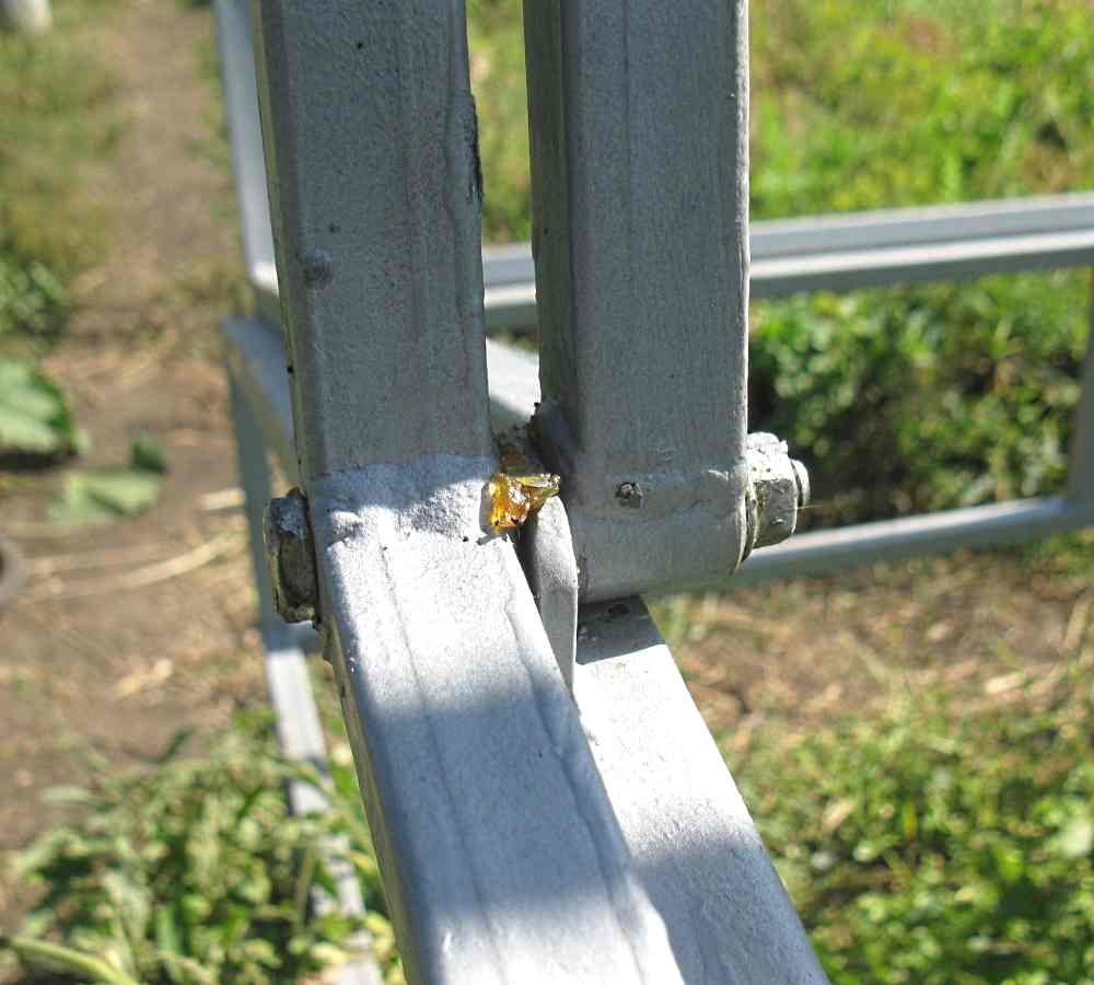

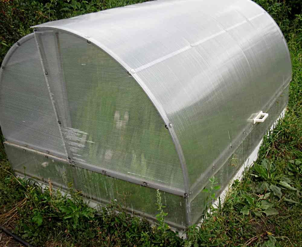

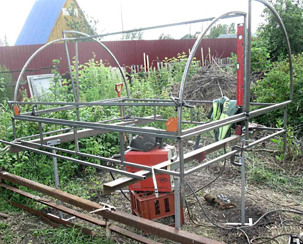

    Парник — хлебница. Открывай утром, на ночь закрывай. Автор — Семен Смагин, Новосибирск
    Чертежи:
    реализация:
    сочленение:
    и пошло в серию
