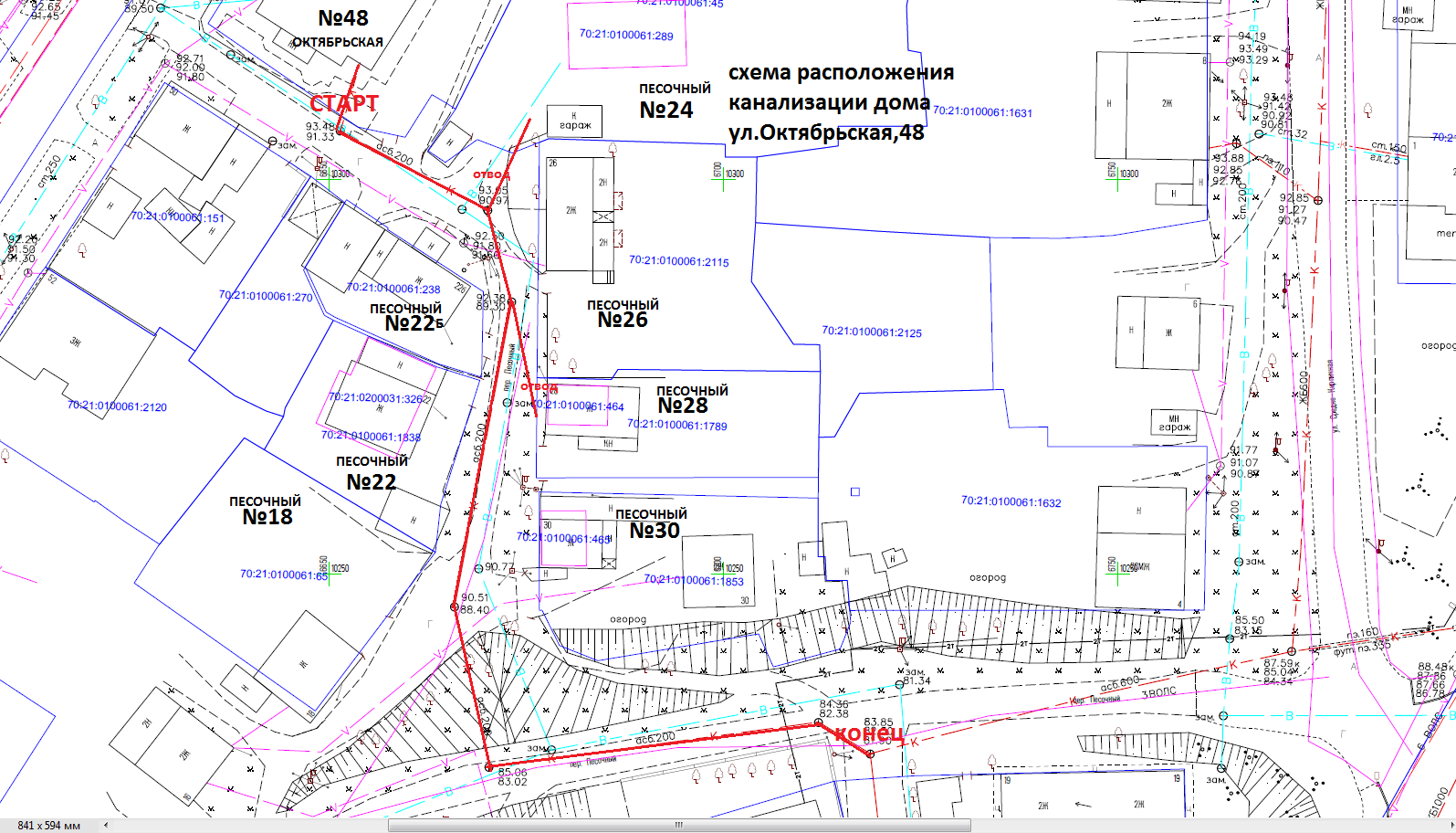

    я знаю, что водоканал не знает кому принадлежит эта частная линия канализации. Вернее — они думают, что тому, кто 22 года назад принес им на согласование документы. Но он умер, а там многоквартирник в 3 квартирами (таунхаус). Главнюка еще не выбрали.
    Частная канализационная линия 150 метров

    Этот квест смежник прошел 22 года назад. Его заставили тогда заложить трубу «с резервом»- диаметр 200.
    Теперь я подключаюсь(лась) к ней.
    у меня 5 метров от септика до колодца смежника.
    Его разрешение получено(давно)
    я в доме №24
    соседка уже начавшая квест — в доме № 28
    договор на подключение она уже получила и балансовое разграничение для просто договора она тоже уже подписала
    я же только начинаю оформлять бумаги
