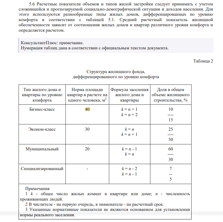

    И расчеты строятся от принципа, что в здании может проживать по санитарным нормам столько то человек соответственно для их проживания необходимо подключить столько то воды.
    т.е — если в СНИПе написано «единица измерения — количество жильцов», то Водоканал должен чем -то руководствоваться, чтобы посчитать виртуальное «количество».
    СП 42.13330.2016 таблица 5.1
    #623204
    его отменили с 2021 года
    #623205
    действующий с изменениями. последние изменения 2022
    #623206
    действует СП 30.13330.2020 «СНиП 2.04.01-85 — по нему рассчитывают баланс
    там такого раздела даже нет
    #623207
    в общем  идею водоканала понятна — в качестве единицы измерения «1 жилец» брать не фактически проживающих, а » расчетное число потребителей» исходя из площади дома по :
    Вы столкнулись с фрагментом из СП 42.13330.2016 («Градостроительство. Планировка и застройка городских и сельских поселений», актуализированная редакция СНиП 2.07.01-89*). Речь идёт о Таблице 5.1 («Структура жилищного фонда, дифференцированного по уровню комфорта»). mchsrd.ru +2
    Суть таблицы в том, чтобы показать: средний расчётный показатель жилищной обеспеченности (то есть сколько в среднем квадратных метров жилья приходится на одного человека в проекте застройки) действительно зависит от того, какую долю в общем объёме строительства занимают дома и квартиры разного уровня комфорта. А сама таблица как раз помогает этот расчёт выполнить. mchsrd.ru +1
    Я подобрала данные из таблицы. В ней для каждого типа жилья указаны:
    Тип жилого дома и квартиры по уровню комфорта. В документе встречаются обозначения «бизнес-класс», «эконом-класс», «муниципальный», «специализированный».
    Норма площади жилья в расчёте на одного человека (в м²).
    Формула заселения. Здесь k — это общее число жилых комнат в квартире или доме, а n — численность проживающих людей. Формулы показывают, как в идеале распределяются комнаты между жителями. mchsrd.ru +1
    Доля в общем объёме жилищного строительства (в процентах). Важная деталь: в числителе обычно указывают долю для первой очереди, в знаменателе — для расчётного срока. mchsrd.ru +2
    Вот как выглядит таблица:
    Норма площади жилья в расчёте на одного человека, м²
    Формула заселения
    Доля в общем объёме жилищного строительства, % Бизнес-класс — 40
    ну — если они такие вумные, то почему мне не сослались в отказе, на этот СНИП?
    боятся чего-то?
    #623210
    это еще хорошо, что они мой домик по «бизнес-классу» пытаются протянуть?
    В муниципальном варианте в моем домике могут поместит 5,5 «пенсионеров по 70»

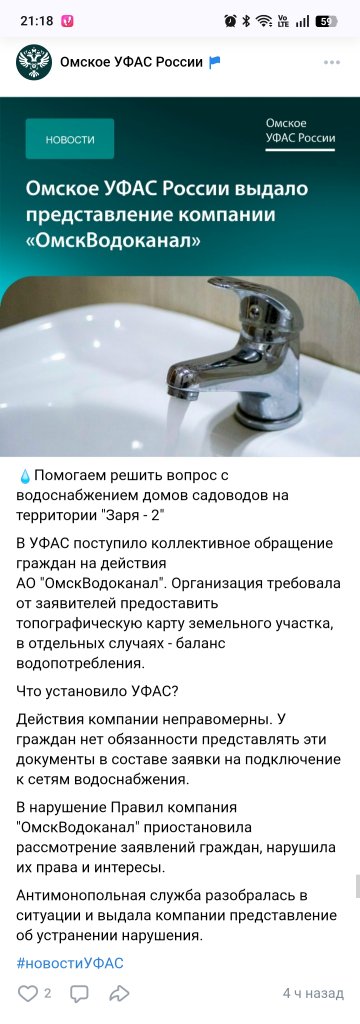

    интереснейшая дискуссия идет на просторах интернета https://www.forumhouse.ru/threads/516467/page-114#post-34877550
    ФАС России  в марте  издало Решение, что физикам и юрикам вообще баланс подавать не надо, он нужен только на мун-гос линейные объектв
    и местные УФАС начал  привлекать водоканальщиков к штрафам
    как получу текст, выложу
    Решении ФАС России от 11 марта 2026 года № 04/10/18.1-68/2026.

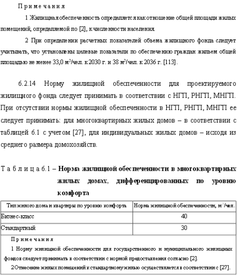

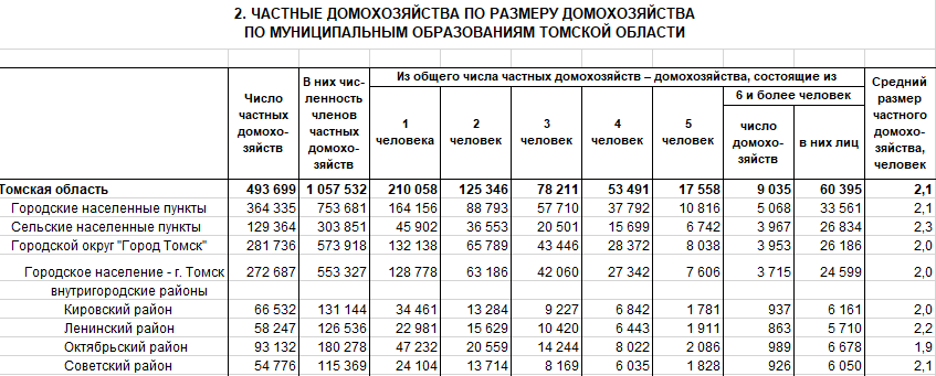

    #623581
    С 12.07.2026 года вступил в действие новый СП 42.13330.2026
    если ранее количество жильцов считалось от количества жилых комнат, то теперь данный пункт убрали
    Средний размер домохозяйства согласно данных росстата https://70.rosstat.gov.ru/storage/mediabank/Tom8.xlsx
    2,1 человека, водоканал я думаю будет стараться округлить до 3
    Теперь стоимость подключения можно сказать будет фиксированная для всех и бедные оплатят подключение богатых
    #623586
    что такое «численность членов частных домохозяйств»?
    я в октябрьском районе( внутригородское), прописано 2 человека-пенсионера
    водоканал требует 3х30
    при том что у меня счетчик на воду
    я так поняла — 30 на человека — это для многоквартирников теперь, да?
    а мы- ижс — по «домохозяйствам»
