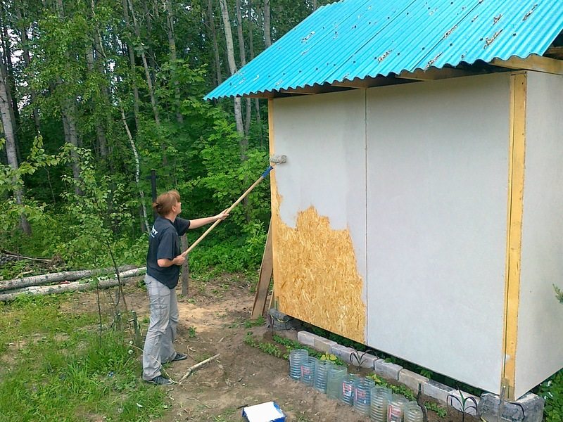

    Нужно покрасить уличное ОСБ. Оно не совсем гладкое, и нужно найти какую-то объемную краску, что б закрыть щербатины.
    Второе — сама поверхность лакированная, пристанет ли на нее краска, не облезет ли через пару месяцев? Короче, кто чем красит?
    #59227
    АватарKOMAH4
    Краска пристанет, краску надо фасадную, стыки между плитами заделывать акриловым герметиком, на силиконовый краска плохо ложится.

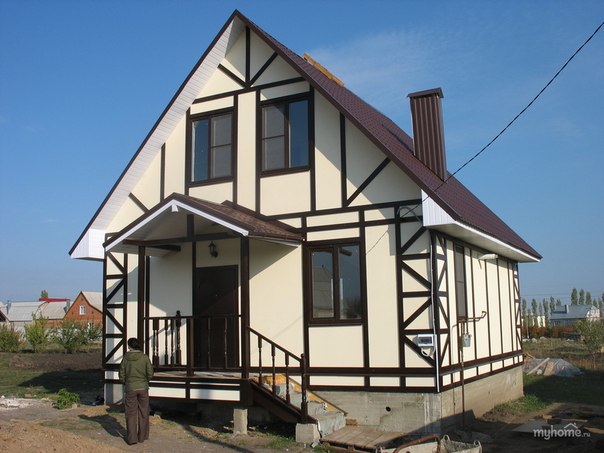

    Дом обшит этой плитой. Далее планируется покраска всего дома.
    Чем её можно красить снаружи (улица)? Как всегда сделано по русски, сперва куплена краска (40 литров) а потом становится интересно — а годится ли эта краска для моих целей? Краска Тиккурилловская Пика-Техо (Pikа-Teho вроде так). Для дерева — это хорошая краска. Но ОСП это не только дерево, а + ещё связуещее (клеящее) вещество, хим. составав которого мне не известен.
    Как всегда один продавец, посоветовал Пика-Техо, мол — эти же плиты из дерева? — Берите Пика-Техо, для дерева самое то. Я и взял 40 литров, колерованой (обратно не вернуть).
    Другой полее продвинутый продавец в другом магазине уже стал чесать репу. — А эти плиты на сколько хорошо посушены? — Если клеящий наполнитель не достаточно просох, то хоть чем покрой, ничего путного не получится.
    Вопос: Сгодится ли для для покраски ОСП краска Пика-Техо?
    Если нет, то чем красить?
    Сайдингом обшить, не предлогать, вопрос только о покраске!!!
    Покрасить дощечку и через годик если всё ОК, покрасить весь дом, тоже не вариант, нет у меня годика, надоело жить в бараке, жена уже майданит..
    Спасибо!

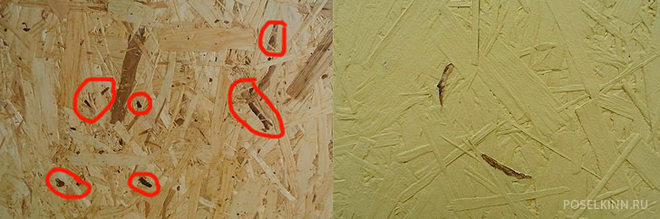

    А что так все бояться красить ОСБ? Красится и стоят десятками лет (в Штатах)
    И у нас уже не редкость, особенно девелоперы любят из-за дешевизны и опять же «фахтверк» лучше берут
    есть специальные краски
    нюанс только в том, что листы нужно выбирать с наименьшим количеством коры, если такие попались, то нужно избавиться от нее, так как в дальнейшем эта кора будет отслаиваться
    поможет шпатлевка — грунтовка
