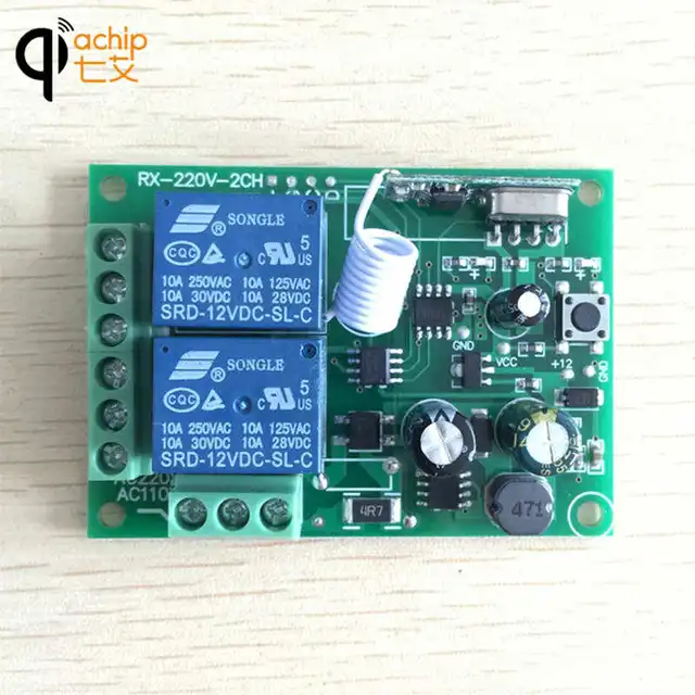

16 Апр'18 в 04:34 #191656Управление простейшее, да ещё и с настраиваемыми концевиками.
.jpg)
Вопрос: справится ли с ним эта релюха на дистанционке?
Или есть варианты проще?

Дистанционка подойдет. Тока надо вместо электромагнитных релюшек (их хватит на несколько срабаток) поставить твердотельные реле. И все будет окай.

Можно по подробнее, про электромагнитные релюшки?
видимо вот эти синенькие?
Какой SSR посоветуете?
Может похожий?

Если это общий шлагбаум, то какое количество брелков нужно чтоб его открывали?
В описании к этому реле написано: Передатчики learnable: 1-16 передатчиков
Этого количества будет достаточно?
Если это только шлагбаум, то думаю досточно будет устройства управления и с одной кнопкой на брелке.
16 Апр'18 в 06:28 #191662AVANbI4 wrote:16 передатчиков
Более чем достаточно!
Почему одной кнопкой?
У меня мотор двухполюсной. То есть один общий провод и второй переключаешь между двумя контактами как на схеме. Я проверил: именно та и работает. Поэтому 2 реле норм. Да и финансово не сильно обделён.
Меня твердотел интересует. Какой посоветуете?
16 Апр'18 в 06:42 #191663.Юрий. wrote:….. Какой SSR посоветуете?
Может похожий?
Ну да. я подобные 40ки все время брал; на НС, вибрационник….. Только здесь цены высокие. Рублей за 200 — норм.
16 Апр'18 в 07:18 #191664.Юрий. wrote:Меня твердотел интересует. Какой посоветуете?
Я пока не использовал твердотельники, посоветовать из опыта не могу. Использовал подобные контакторы.

16 Апр'18 в 10:42 #191665Заец wrote:Ну да. я подобные 40ки все время брал; на НС, вибрационник….. Только здесь цены высокие. Рублей за 200 — норм.
Дай ссыль на те, что по 200 ру. А то найти не могу твердотел 220 в/220в . Всё с постоянки на переменку попадаются.

16 Апр'18 в 11:17 #191668Бесплатная доставка ССР-10DA/25DA/40DA управления постоянного тока AC ССР белый корпус однофазный твердотельные реле

16 Апр'18 в 13:32 #191669.Юрий. wrote:…. Дай ссыль на те, что по 200 ру. А то найти не могу твердотел 220 в/220в . Всё с постоянки на переменку попадаются.
Так и нужну с постоянки на переменку. На фига тебе 220 на 220 ?????? Схема всегда выдает постоянку.

Это реле не предусматривает коммутации с постоянки на переменку. Вход/выход 220 вольт
Твердотел, я по твоему совету хочу взять лишь только для того, чтобы снять нагрузку по току с радиореле. Соответственно SSR тоже вход/выход 220в.
Если, я не прав, то набросай свой сетап.
16 Апр'18 в 14:46 #191670kaifsheg wrote:Бесплатная доставка ССР-10DA/25DA/40DA управления постоянного тока AC ССР белый корпус однофазный твердотельные реле http://s.aliexpress.com/Fb2A3UfU?fromSns=Копировать Вот тут нормальные. За 200 не нашёл.Там в названии написано "Бесплатная доставка". А в доставке 99,74 ру.))) Нормальный такой китайский заход.
На самом деле SSR 220220 начинаются от 400 ру на али. Поэтому никто не может найти.
Самоые доступные, это которые предложил AVANbI4 по 315 ру.
16 Апр'18 в 15:05 #191672Да нет Юра. Я имел в виду следующее; имеются два контакта; они и замыкаются (через них идет переменный ток в нагрузке). Имеются также два контакта для управления; на них подается напряжение постоянное (со схемы управления). Непонятки возникают у нас из за твоей терминологии. Но ниче страшного: разберемся.
Нашел кой какие сцылы; действительно за 200 р. щас нет ни фига; вот самые дешевые —
16 Апр'18 в 15:42 #191677Чёта, я тупил.
Всё, посмотрел фото поближе. Там везде стоят одинаковые модули . Управление 30VDC 10A
