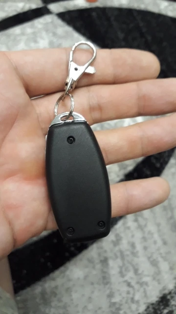

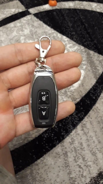

16 Апр'18 в 16:09 #191674Заказал пока
Реле на 2 канала + 5 пультов
И пару SSR 40А
Мне ещё понадобятся
5 пультов.
Но возникла трабла
По этой ссылке внешне такие же пульты, как и в наборе с реле. Но в описании заявлено — "не для клонирования"
Как это понимать?
17 Апр'18 в 03:03 #191675.Юрий. wrote:Заказал пока
И пару SSR 40А
Мне ещё понадобятся
5 пультов.
Но возникла трабла
Как это понимать?
Все нормально. Я думаю все это можно "подружить". Малость доработать приемник. (Не для клонирования) означает то, что пульт уже содержит свой уникальный код и не имеет возможности записать в себя код другого пульта. Вам это и ненужно.
Перед покупкой пультов советую задать вопрос продавцу пультов о совместимости с ранее купленым комплектом управления. Так, для успокоения души.
17 Апр'18 в 03:12 #191676А как кстати они кодируются? Кто знает? Не перемычками?
17 Апр'18 в 03:56 #191678Заец wrote:А как кстати они кодируются? Кто знает? Не перемычками?
Уверен что применяются более современные технологии. При разборке своего пульта перемычек не встретил, только чип.
17 Апр'18 в 08:39 #191679AVANbI4 wrote:Все нормально. Я думаю все это можно "подружить". Малость доработать приемник. (Не для клонирования) означает то, что пульт уже содержит свой уникальный код и не имеет возможности записать в себя код другого пульта. Вам это и ненужно.
Спасибо! Я выбрал эти пульты из-за того, что они такие-же, как в наборе с реле. Но видимо придётся взять страшненькие
17 Апр'18 в 08:48 #191680вообще по описанию у реле и пультов написано "Обучающий код (1527)" и продаются в одном магазин так, что они должны подходить. Под "клонированием" имелось ввиду, чтоб бывают пульты кт могут дублировать другие, типа что вы не можете таким пультом считать код от соседких ворот и открывать их. Но в свое реле вы такой пульт пропишите, так как на нем есть кнопка для добавления пультов.
17 Апр'18 в 09:48 #191681.Юрий. wrote:AVANbI4 wrote:Все нормально. Я думаю все это можно "подружить". Малость доработать приемник. (Не для клонирования) означает то, что пульт уже содержит свой уникальный код и не имеет возможности записать в себя код другого пульта. Вам это и ненужно.
.Юрий. wrote:Порекомендуйте пожалуйста дополнтельные пульты к этому набору
В таком же корпусе нашёл, но они не прописываются.
Откуда информация о том что они не подходят, Вам ответил продавец?
17 Апр'18 в 14:27 #191682AVANbI4 wrote:Откуда информация о том что они не подходят, Вам ответил продавец?
Почитал отзывы.
- Качество брелка отличное, но пользы от него никакой, он не программируется.
- 30 Nov 2017 05:56
- Ответ продавца
- спасибо! но пульт вы купили не дубликатор, но если вам нужно купить дубликатор дистанционного мы могли бы предложить вам скидку. пожалуйста, дайте мне знать.
- 30 Nov 2017 05:56
Хоть это и гугл перевод, но я что-то очкую. А магазин один и тотже, что и реле выше.
17 Апр'18 в 14:29 #191683shadows wrote:вообще по описанию у реле и пультов написано "Обучающий код (1527)" и продаются в одном магазин так, что они должны подходить. Под "клонированием" имелось ввиду, чтоб бывают пульты кт могут дублировать другие, типа что вы не можете таким пультом считать код от соседких ворот и открывать их. Но в свое реле вы такой пульт пропишите, так как на нем есть кнопка для добавления пультов.
Значит подойдёт, пропишется?
17 Апр'18 в 14:43 #191686ну из того, что я вижу в описании ( в том числе и на анлийском) брелки должны прописаться, ну вы же понимаете, что это китай и всякое может быть )) самое надежное написать вопрос продавцу. Если вам нужно еще именно 5 брелков, то 100% вариант это заказать еще одно такое же реле с 5 брелками, там разница по цене рублей в 100 выходит, они точно должны прописаться плюс запасом еще само реле будет.

17 Апр'18 в 14:46 #191685shadows wrote:ну из того, что я вижу в описании ( в том числе и на анлийском) брелки должны прописаться, ну вы же понимаете, что это китай и всякое может быть )) самое надежное написать вопрос продавцу. Если вам нужно еще именно 5 брелков, то 100% вариант это заказать еще одно такое же реле с 5 брелками, там разница по цене рублей в 100 выходит, они точно должны прописаться плюс запасом еще само реле будет.
Это идеальный вариант! Будет даже дешевле на 300 рублей))))
18 Апр'18 в 02:16 #191687Я спросил у вашего продавца о совместимости пультов. Вот его ответ:
Привет, вы можете нажать их добавить в корзину: Это приемник ссылка: https://www.aliexpress.com/store/product/433-Mhz-Universal-Wireless-Remote-Control-Switch-AC-85V-250V-110V-220V-2CH-Relay-Receiver-Module/1456073_32762475236.html
Это пульт дистанционного управления ссылке: https://ru.aliexpress.com/item/433-mhz-RF-Remote-Control-Learning-code-1527-EV1527-For-Gate-garage-door-controller-Alarm-433mhz/32716929047.html
Вариант покупки двух комплектов тоже "рабочий".
18 Апр'18 в 02:25 #191688AVANbI4 wrote:Я спросил у вашего продавца о совместимости пультов. Вот его ответ:
Спасибо, огромное!
