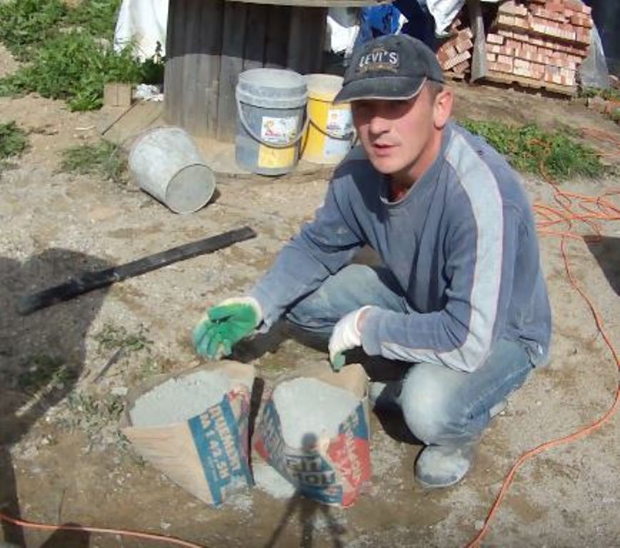

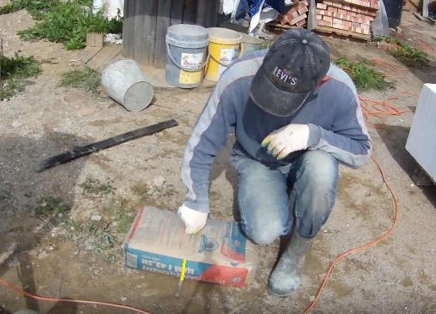

    Как быстро и без пыли разделить мешок цемента пополам. Полезная хитрость.
    При выполнении строительно-ремонтных работ довольно часто требуется небольшое количество бетона.
    Насыпать цемент в ведро дело не благодарное. Пыль летит во все стороны.
    Отмерить ведро цемента можно и более простым способом.
    Половинки разрезанного мешка поднимали на куске арматуры. Но это не удобно, часть цемента просыпалась.
    Для более точной дозировки цемента используется распашной дозатор. Изготовить его можно просто:
    у жены можно забрать скакалку — все равно валяется
    Данное приспособление можно ограничить металлическими захватами по краям, тогда еще цемент можно будет носить вдвоем.
