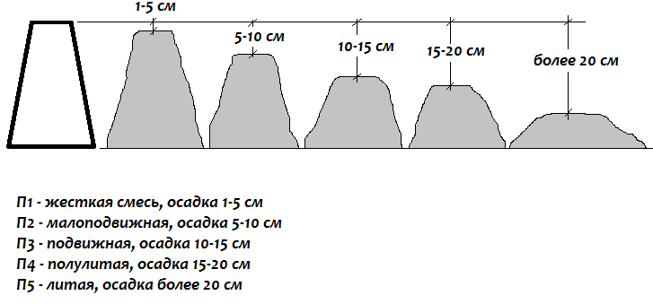

    А как перед приемкой бетона Конусом проверяют качество? вот не сделал..

    Теперь к проверке. Допустим, ты заказчик. К тебе приехал автобетоносмеситель, или пара ребят с Авито мешают бетон для твоих дорожек. Как понять, что смесь годная?
    Всё просто — смотрим на подвижность бетона. В лабораториях для этого используют специальный конус: заливают в него бетон, переворачивают и смотрят, как он растекается. Но мы же не в лаборатории, так что берём обычную лопату. Зачерпни бетон на штык и держи горизонтально. Если смесь сама стекает, как каша, — беда. Такой бетон начнёт крошиться через пару лет. Это называется расслоение: щебень и цементное «молочко» легко разделяются, обычно из-за переизбытка воды.
    Качественный бетон должен лежать на лопате комком, как будто прилип. Такой не сползает сам по себе, с ним работать тяжелее, но именно он и прослужит 15–20 лет без трещин.
    Главное — следи за количеством воды. Это самый частый косяк: смесь кажется слишком густой, и её разбавляют. А это прямой путь к хрупкому бетону.
