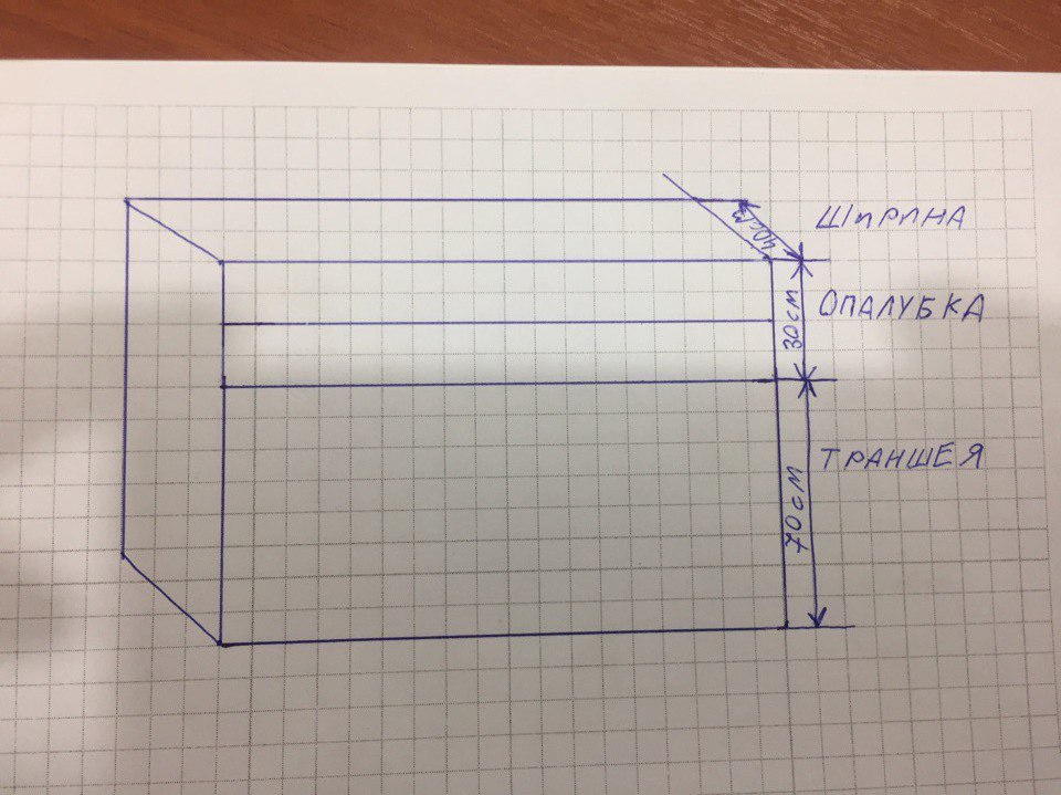

 Подскажите пожалуйста как правильно сделать обвязку фундамента под баню 6.5 на 6.5 м из стеклопластиковой арматуры? глубина траншеи 70см плюс опалубка 30см ширина траншеи 40см,вязку нужно делать в три ряда или в два ряда можно? и на каком уровне высоты должна кончатся армирование? и можно ли чтоб фундамент из земли торчал не 30см а 20см???  4 Сен'17 в 02:58 #52218 4 Сен'17 в 02:58 #52218Жесть бетонная. На такой конструктив два прутка 12 железных сверху (5…10 см до верха) и все. Можно просто накидать металлолом. Стеклопласт на забор. 4 Сен'17 в 13:53 #52220Модуль Юнга! 5 Сен'17 в 04:21 #52221Заец wrote:Жесть бетонная. На такой конструктив два прутка 12 железных сверху (5…10 см до верха) и все. Можно просто накидать металлолом. Стеклопласт на забор. Ага, видал дома на такие ставили и не заморачивались. А тут всего баня Ну если уж сильно хочется арматуру то по два прутка 10-12 внизу и вверху с защитным слоем как заец написал. Ну и перевязку тогда естественно вертикальную и горизонтальную с шагом 20-30см. С 30 до 20 можно легко уменьшить, запаса прочности с перебором хватит. Но ИМХО перебор по материялам как миниум в два раза, если конечно баня брусовая и в один этаж. 12 Окт'17 в 03:57 #52223 АнонимГость АнонимГость- Пригород
