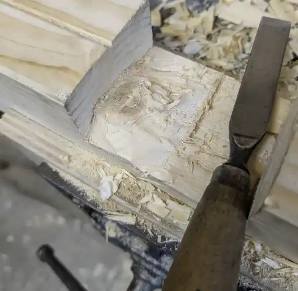

    Только я почувствовал себя ловким Папой Карло, как навстречу моей стаместке попался сучек. Ребята, как вы боритесь с такими сучками? Я конечно могу вырубить со всей дури, но деталь запорю 🙁
    #599177
    Я цепной пилой по нему шоркаю аккуратненько….
    #599183
    Реноватор. Прямо как стамеска работает.
    Фрезер.Но надо место.
    УШМ. Мультикруг.
    УШМ. Чашка.
    Лягушка. Если сразу ей делать паз, то проблем нет накаких.

    Такие приемы — по одному или все сразу:
    Предварительное размягчение сучков:  Смочите их водой или спиртом   за 10-15 минут до работы, протрите его растворителем (уайт-спиритом) . Это немного размягчит смолу, облегчая срез.
    Острейшая стамеска: Убедитесь, что стамеска заточена до бритвенной остроты (используйте точильный камень с зернистостью 1000-6000). Тупая стамеска будет рвать сучки или застревать.
    Работайте узкой стамеской (10-15 мм)
    Начните с окружающей древесины, снимая её тонкими слоями (1-2 мм), чтобы постепенно подойти к уровню сучка. Это создаст ровную базу.
    На сучке работайте под небольшим углом (15-20°) к поверхности, срезая его мелкими, контролируемыми движениями. Направляйте стамеску вдоль волокон сучка, чтобы избежать выдирания.
    Хитрость с «поперечным» срезом: Если сучок слишком твердый и стамеска буксует, попробуйте срезать его поперек волокон (под углом 90° к направлению волокон сучка). Это уменьшит сопротивление. Делайте серию мелких надрезов, как бы «скалывая» сучок, вместо попытки снять его одним движением.
    Надежно закрепите брус струбцинами, чтобы он не вибрировал при работе с сучками. Вибрация может привести к неровным срезам или сколам.
    Высверлите его центр сверлом (диаметр чуть меньше сучка) на небольшую глубину (2-3 мм). Это уберет самую твердую часть, и стамеской будет легче выровнять остальное.
    После среза сучка выровняйте поверхность широкой стамеской или переходите к шлифовке наждачкой (зернистость 120-240).
    Ключевой момент: Не пытайтесь срезать сучок «вровень» сразу — сначала уберите окружающую мягкую древесину, чтобы сучок слегка выступал, а затем аккуратно снимайте его слой за слоем, сливая с общей плоскостью.

    #599916
    Это База 🤘
    Это очень древняя база. Она конечно неплоха для развития. Но сейчас неактуальна. Масса специфических и удобных девайсов  Я бы еще добавил дремель с какой-нибудь шарошкой.
