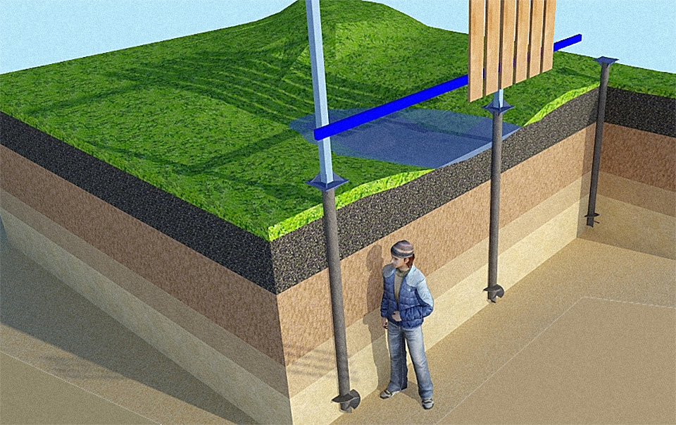

    #198350
    Забор70  — вот я примерно так себе и хочу делать: завернуть на 1,5 м винтовую сваю и поверху приварить площадку. а уже потом на площадку выравнивать и приваривать столб какой надо.
    #198351
    WasilWasil
    Винтовая свая — не панацея. Нужно учитывать грунтовые условия. Если у вас на глубине предполагаемого залегания лопасти сваи находится обводнённый грунт типа песок, суглинок, торф и т.п. не очень несущие грунты, то забор вывернет, если не сделать вокруг столба засыпку на глубину промерзания из непучинистого грунта типа щебня.
