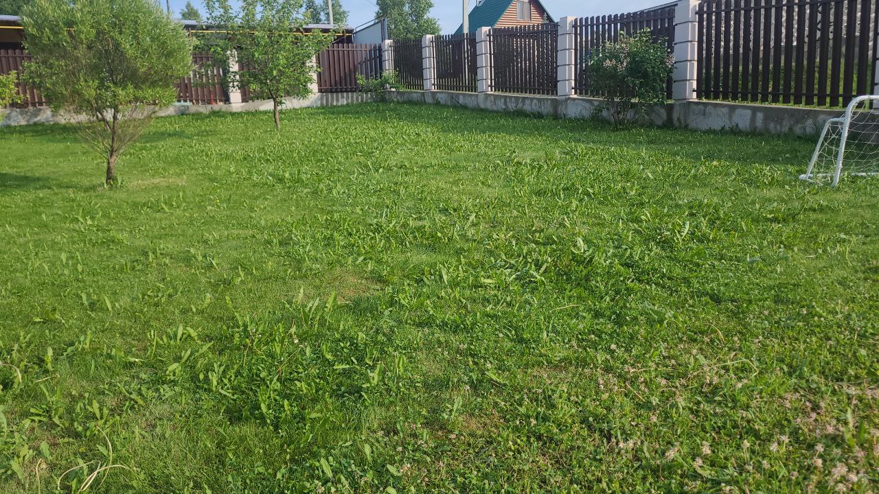

22 Авг'22 в 10:48 #553603Вопрос чисто эстетический. Фундамент под забор в одном месте 18 см шириной, в некоторых местах доходит до 26 см… плюс в одном месте разорвало опалубку и пошло все волнами. Сверху фундамента тоже не ровно. Как и чем можно исправить, чтобы хоть визуально было ровно?    22 Авг'22 в 14:09 #553624 22 Авг'22 в 14:09 #553624газоном 22 Май'23 в 09:45 #565418 ЭрдоганГость ЭрдоганГость- Пригород

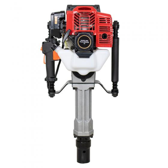

 Хочу переделать забор на новый а именно вместо старой гнилой доски прикрутить профлист. В связи с этим вопрос: Нужно ли отступать с низу от земли а точнее от старого асфальта какой то промежуток до края профлиста. Если как мне кажется асфальт отсительно ровный по уровню по всей длине забора. Если нужно отстпуть то сколько? чем это аргументировано? Как мне кажется лично я не вижу смысла делать снизу промежуток. Но вокруг люди делают зачем-то.. 22 Май'23 в 13:51 #565440Отсуп чтоб пучением не погнуло. 23 Май'23 в 15:34 #565494Смотрите также, чтобы живность не лазила. Кошаки если соседские будут под кусты класть свои кучи, не айс. 27 Май'25 в 14:09 #600480Немного подниму тему. Пользовался кто-нибудь бензиновым копером для забивания столбов для забора? Примерно таким  28 Май'25 в 07:44 #600507 28 Май'25 в 07:44 #600507На Авито в этом году большое количество объявлений о предложении услуг, связанных с таким бензиновым копером 28 Май'25 в 11:36 #600569Если столбик даже двухметровый, плюс эта штука метр.

 или я что-то неправильно себе представляю?или просто встаешь на табуретку и двумя руками держишь эту штуку над головой? 28 Май'25 в 11:43 #600570вот и пытаюсь понять- есть ли резон такую попользовать. Либо по старинке- ямобуром. Так как предстоит замена старого забора. Ну и насколько надежно установятся столбы- 28 Май'25 в 16:55 #600589племянник вроде прикупил такую штуку 2 года назад 30 Май'25 в 10:08 #600737 ПеченегГость ПеченегГость- Пригород
 Хорошая штука. Основные сложности могут возникнуть у новичков при удержании копера в вертикальном положении и контроле силы удара, однако с небольшим опытом эти моменты быстро отрабатываются. Регулировка мощности удара помогает адаптировать инструмент под разные типы столбов и грунтов, что также облегчает работу без специальных навыков. Одним словом — лайк 👍 30 Май'25 в 10:49 #600745Это типо отбойника штоле? Похож. 30 Май'25 в 10:53 #600746А кстати: никто не пробовал винтовые сваи для забора использовать? А то, ессли есть свои трубы, то можно купить лопасти для свай, приварить и спокойно вкручивать. Лопасти продаются на озоне: 30 Май'25 в 11:25 #600747А кстати: никто не пробовал винтовые сваи для забора использовать? У меня была попытка, но для основания теплицы… Отказался от этой затеи, в основном из-за льда на глубине 70-90 см (рано начал, где-то в середине мая). И ещё, мои выводы, — не стоит оно того, т.е. имея ямобур, например, остальное лишние хлопоты и траты (можно обойтись только трубами), а если инструмент брать в прокат, то и сваи лучше готовые (видел предложения с залитым бетоном внутри), т.к. много нюансов, а если сваи готовые, то и закрутить сразу как привезли (соответственно и оборудование не брать), только деньги плати… Короче, если сваю самому собирать, то нужно веское основание и это не проще и не дешевле готовой, а если готовые сваи, то проще сразу с установкой. 27 Июн'25 в 16:25 #610007Как давно я эту тему начинал… Вот что получилось, но это еще не конец.  28 Июн'25 в 01:08 #610017 28 Июн'25 в 01:08 #610017Симпатично получилось. Фундамент уже перезимовал, вспучиваний не было? 30 Июн'25 в 08:36 #610058Да, фундамент уже несколько зим пережил, тьфу-тьфу-тьфу 30 Июн'25 в 16:27 #610097Забор «Кубанский» — быстро и надежно:
