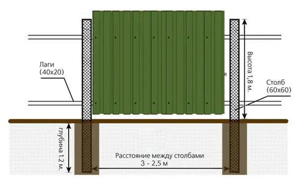

    Народ, посоветуйте — под обычный штакетник какую доску взять на поперечины?
    И какое расстояние между столбиками делать? 2 — 2,5 — 3  метра?
    Столбики из квадратной трубы 40*40 длиной 2 метра ( метр в землю забью, метр торчать будет)
    штакетины деревянные высотой 1,3-1,5 метра брать планирую
    думал взять на горизонталки доску толщиной 25 мм и 100 мм шириной
    #611641
    VeterVeter
    Поперечины: строганная хвойная доска 100х25 мм — оптимально для прочности и простоты монтажа.

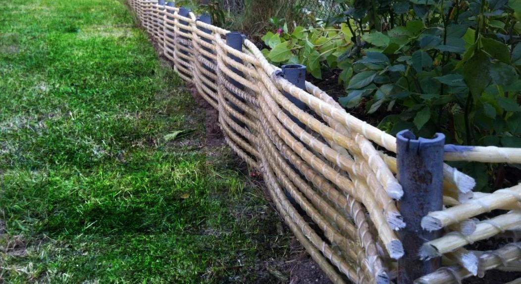

    Так выглядит забор из остатков стеклопластиковой арматуры
    Применение стеклопластиковой арматуры на даче

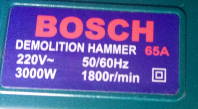

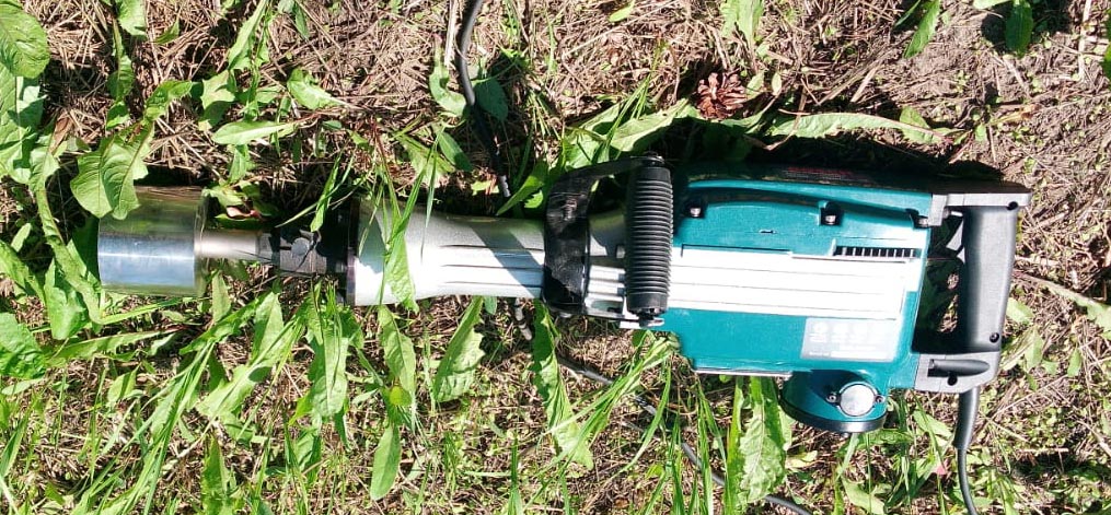

    всего за 1500 рублей в сутки (залог 3000) они дают в аренду вот такую волшебную электрическую машинку
    «Типа БОШ»
    но серийник не прописан, поэтому может и клон,

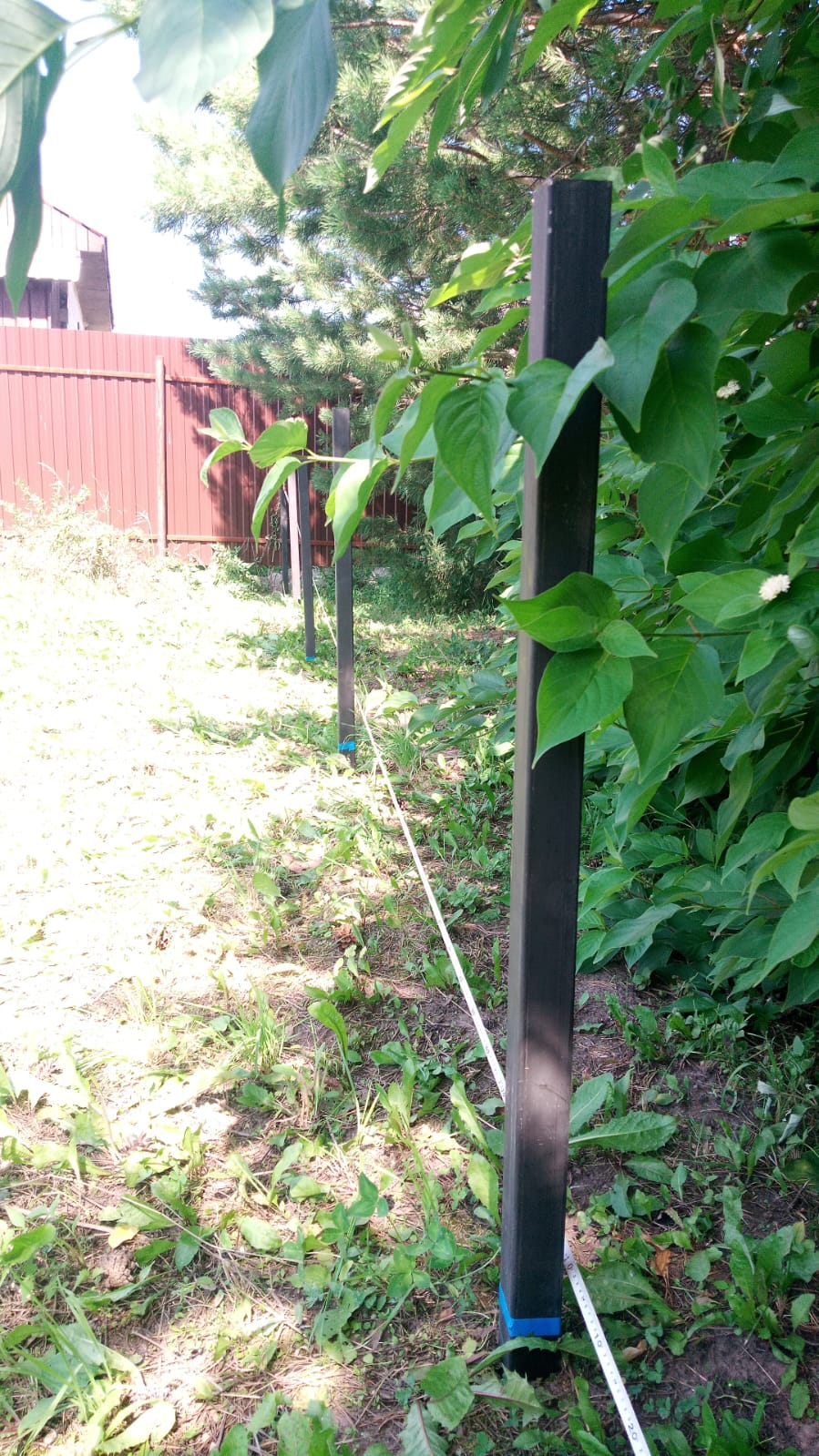

    столбики квадрат 50 на 50 на 2 метра
    за 3 часа вбито 25 штук

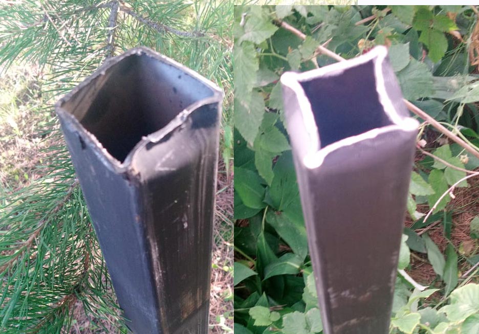

    пробовал ради эксперимента один забить кувалдой — ну нахрен, на стремянке махать кувалдой это адский экстрим!
    только края все погнул (слева) почувствуйте разницу!

    Машинка при работе ощутимо греется, через каждые 5 столбиков делали перерывчики для охлаждения ее и себя.
