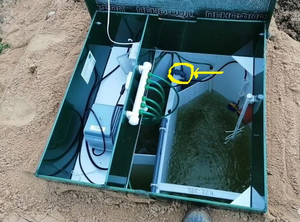

    Кто имеет опыт использования такой фабричной аэрационной уличной установки. Стоит оно того, как впечатления от эксплуатации?
    #599419
    ВалерикВалерик
    Это   уличная аэрационная установка для очистки сточных вод, часто используемая в частных домах или небольших поселках, где нет централизованной канализации. С помощью воздуха и бурления ускоряется разложение органики.
    Вода на выходе может быть достаточно чистой для сброса в грунт или дренаж (до 90-98% очистки при правильной эксплуатации). Дает меньше запаха по сравнению с обычными септиками, но  требует постоянного питания. Если электричество отключат, процесс очистки ухудшится, и может появиться запах.
    Обслуживание: Нужно регулярно (раз в 6-12 месяцев) откачивать осадок, чистить фильтры и проверять компрессор. Если этого не делать, система забьется.
    Альтернатива (из жизни более практично) — накопительный септик с откачкой.

    #616072
    АватарИнсталл
    Это «Топас/Юнилос»(на фото):  Ставить не ближе 5 м от дома и фундамента.
    Учитывайте сервисный доступ (подход, электричество, место для откачки ила).
    Установка
    * Котлован делайте на 20–30 см шире корпуса по периметру.
    * Основание: песчаная подушка 10–15 см. При высоких грунтовых водах — бетонная плита и анкеровка ремнями, чтобы станцию не «всплывало».
    * Ставьте строго по уровню.
    * Засыпка: послойно песком (или пескоцементом 5:1) по 20–30 см, одновременно доливайте воду внутрь до той же отметки, чтобы стенки не вело.
    Заморочка — отдельная линия 220 В: автомат 10–16 А + УЗО 30 мА, кабель 3×2.5 в гофре/ПНД, заземление. Коробки — не ниже IP65. Компрессор и автоматика — в сухом отсеке (слева на фото).
    Что вас ждет —  Чистка фильтра воздуха компрессора: раз в 2–3 месяца; замена диафрагм компрессора: примерно раз в 2–3 года.  Внутрь не залезать (опасные газы). Крышку держать закрытой и запертой от детей.
    В целом система проверенная и надежная!
    Что за элемент на фото, обведённый жёлтым?  В вашей модели это узел перелива/аэрации (эйрлифт)  — он работает от воздуха/электрики и перекачивает воду между камерами или на выпуск. Его высоту и крепление меняют только по заводской инструкции.
