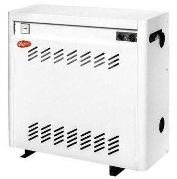

2 Июн'25 в 09:59 #600823Есть отзывы про парапетный газовый котел ? можно поставить за недорого — вот думаю стоит ли оно того…
2 Июн'25 в 10:03 #600827где вам такое умное слово маркетологи подсунули?
обычный настенный котел
очень хорошая штука.
берите.2 Июн'25 в 15:36 #600889
Парапетные газовые котлы – это агрегаты, предназначенные для отопления помещений, а также обеспечения их горячей водой.
По своим характеристикам и конструкционным особенностям парапетные котлы очень схожи с навесными газовыми котлами. Но последние очень «капризны» в своей эксплуатации, несмотря на свою популярность. В корпусе парапетного котла есть специальные конвекционные отверстия, которые обеспечивают обогрев помещения даже без установки дополнительных радиаторов. Таким образом, этот многофункциональный агрегат совмещает в себе функции «нагревателя» и «радиатора» одновременно. Парапетный котел – это универсальный и удобный агрегат для отопления, который можно устанавливать даже в квартире как дополнительно устанавливают камины, когда основного отопления недостаточно.
.- Пользователи в целом положительно оценивают парапетные газовые котлы за их экономичность, компактность, простоту и надежность.
Компактность и удобство установки: Парапетные котлы имеют небольшие габариты и могут устанавливаться в ограниченных пространствах — кладовках, кухонных нишах, на балконах.
Энергонезависимость: котлы могут работать без подключения к электросети, что удобно при перебоях с электричеством
2 Июн'25 в 16:08 #600897По всей видимости в магазине завалялся такой котел, никто не берет, а продать надо, вот менеджер его и втюхивает.
Как его потом обслуживать? Берите любые распространённые модели, иначе это одноразовая штуковина.
5 Июн'25 в 16:36 #601157что-то мнения разделились
нужен эксперт по «парапетным» котлам (-8
чем они отличаются от обычных настенников кроме отсутствия вентилятора?5 Июн'25 в 17:13 #601158чем они отличаются от обычных настенников кроме отсутствия вентилятора?
Весь обогрев в одном ящике — не надо городить радиаторов.
6 Июн'25 в 10:27 #601197Весь обогрев в одном ящике — не надо городить радиаторов.
если вы погуглите эти котлы на картинках на них на всех есть патрубки для нормального подключения к системе водяного отопления
да и какая там батарея в нем внутри? 100 ватт? только кладовку отапливать.
ради этого сверлить стену, городить коаксиальный дымоход, покупать котел за несколько десятков тысяч и платить газовщикам за подключение и обслуживание???
я вас умоляю, бред!
статья которая процитирована выше полный идиотизм.
Настенные котлы у них «ненадежные»!6 Июн'25 в 10:54 #601200Это котлы аналог напольных котлов. Для простого напольника необходимо выдержать размеры для обслуживания вокруг него, а этот можно монтировать вплотную к парапету ))). Так же, в отличии от напольников, у него просто закрытая камера сгорания, что даёт возможность использовать коаксиал, а не тянуть на крышу дымоход.
Начинка у него аналогична простым российско/советским котлам типа АОГВ (у простейших парапетников, бывают и навороченные модели). Никаких плат управления, насосов и РБ. Акцент этих котлов делается на энергонезависимость (отсутствии автоматики и большие диаметры входа и выхода по теплоносителю), актуальность которого теряется с отсутствием гравитационных СО.
6 Июн'25 в 11:38 #601207а как он температуру регулирует без автоматики?
6 Июн'25 в 11:46 #601208В конструктивных особенностях (что и как) надо разбираться конкретно по модели
Общие же принципы такие:
На тумблере есть шкала температурных режимов, один из которых надо выставить.
Наружный температурный датчик будет отслеживать температуру в доме.
Как только последняя дойдет до заданного значения, автоматика отключит подачу газа на горелку.
Температура упадет ниже выставленной тумблером, подача газа восстанавливается - Пользователи в целом положительно оценивают парапетные газовые котлы за их экономичность, компактность, простоту и надежность.
