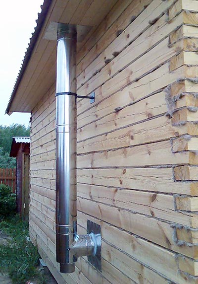

    #177075
    РачиславРачислав
    • Зональный
    Все ли нормально с таким выводом? (в плане крепежа)
    #177078
    notynoty
    До беды не далеко…нужно переделывать проходы
    #177082
    я так понял проход покупной, обычно производитель выдерживает нормы. Мне непонятно на что опирается — ломает тройник? Или держит верхняя проходка? По мне лучше сделать снизу опору. И не забудьте про тепловой ход дымохода.
    #177083
    АрсенийАрсений
    Очень опасно! Это из опыта моего недавнего знакомого. Перегрев трубы в мороз и печальный конец.
    #176996
    для укрепления дымохода сварить косынку из уголка или профтрубы. И защитить брус от возможного перегрева трубы(пофиг что сендвич) и прогорания.
    #177084
    Можно про знакомого подробнее? Труба также сэндвич? Покупные проходы, монтаж как положено? Я на прошлой неделе делал проходы через деревянные перекрытия. Труба голая. Перебдел конкретно — как ни старался — все детали вокруг не теплее руки.
    #177085
    весь жар на себя берут первые 2-3метра трубы и если качество дымохода фуфловое, а тяга очень сильная, внутренняя труба раскаляется докрасна. А с учётом шлака и отложений на трубе со временем — он горит прямо в трубе контактно.
    #177086
    АрсенийАрсений
    Я уже не помню точно. Там была толстостенная труба обёрнутая в утеплитель. в моторз котёл перетопили и огонь пошёл по этим двум венцам. Фатальный конец для всего дома. система была в точности, как на фото.
    Могу сказать, что у меня тоже толстостенная труба(15мм) обёрнутая асбестовой бичёвкой, а всерху алюминизированная лента. Так вот лента снаружи вся уже сгорела. А часик топки на максималке легко разогревает трубу изнутри до красна(это видно через лючёк с улицы). Поэтому в моём представлении… все эти тонкостенные сендвичи с ватой внутри, крайне хрупкая и огнеопасная система. Вата в ней легко выгорает под постоянным жаром.
