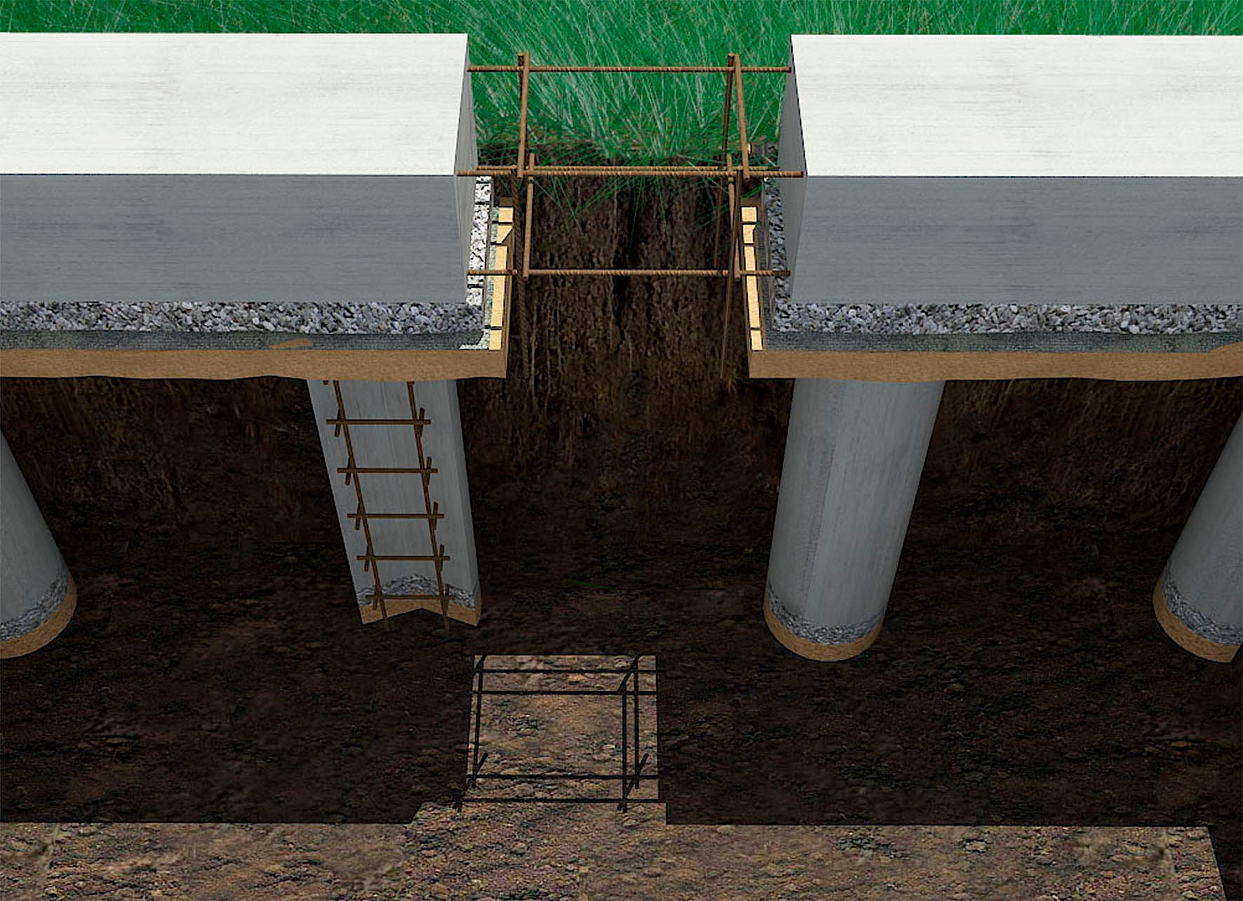

    Фотка мелковата, непонятно по ней что за конструктив.
    Сваи с ростверком? Или малозаглубленная лента?

    Буро-набивной фундамент. Сваи ч/з каждый метр, или чуть меньше.Глубина 2,8м. Сверху ростверк.
    #154200
    КатейкаКатейка
    Примерно вот так

    Геологию участка делали?
    Уверенны что сваи опираются на твёрдое основание?
    С анализа несущей способности фундамента и надо было начинать…

    Рисковый фундамент для кирпичного дома……..

    Почему рисковый? В чем сомнения, а вы какой предлагаете для кирпичного дома. Сваи как по 9ти этажку забабахать?

    сообщение выше читали?
    такой фундамент имеет право на жисть, при выполнении ряда условий.
    1. должна быть полностью ясна картина с "качеством" грунта на пятне застройки и 100% уверенность что все сваи выполняют свою функцию.
    2. правильное сечение и армирование, расчитанное на предполагаемую нагрузку. Сдаётся, что вашей 12 арматуры недостаточно
    3. ростверк ни в коем разе не должен лежать на земле-глине.

    Грунт глина. ростверк лежин на подушке из ПГС. Какую арматуру Вы тогда предлагаете?
    #154151
    Щас, как только сойдёт снег, оооооочень внимательно рассмотрите ростверк на наличие трещин и микротрещин, которые могут образоваться вследствии неравномерного осаживания-вспучивания каждой отдельной сваи, так и давлением промерзшего грунта на ростверк снизу. Наличие или отсутствие оных определит степень риска Ваших последующих действий. При этом необходимо учесть, что эта зима была для Вашего фундамента экстремальной, поскольку он простоял ненагруженный и не были проведенны водоотводные мероприятия. При разном водонасыщении грунта в разных местах, силы действия пучения могут быть неравномерны на разные сваи.
    У девятиэтажек фундамент называется свайным полем… там несущая способность увеличивается еще и за счет уплотнения грунта… такой фундамент считается совсем по другому(я не специалист просто заглядывал как-то в снипы).
    А когды вы вынули грунт, а туда залили бетон — вы просто перенесли нагрузку с фундамента на более глубокий уровень. При этом как минимум Вам надо знать какой у вас на той глубине грунт.
    + с такими сваями вы теряете площадь опирания на грунт, так как опираться должны только основания свай (ростверк должен "висеть", ну или находиться на сыпучей подушке — поправьте если я не прав). Если ваш ростверк в итоге лежит на земле, то нафига тогда были сваи.
    Для таких свай место лиоб на насыпных грунтах, либо если сложный рельеф, ну и для такого фундамента я считаю в первую очередь нужна геология.
    Ростверк и находится на сыпучей подушке из ПГС.
    Как получилось так получилось, обратно не переделаешь. Я не думаю что каждый делает геологию.
    лента в земле или висящий в воздухе ростверк по сваям — не вызывают вопросов..
    ростверк лежащий на земле или подсыпке — вызывает вопросы всегда.. я лично не понимаю, как хорошо оно работает… но надо признать — да, так делают.. делают, не задаваясь сомнениями "как оно будет".. и дома стоят..
    при морозном пучении — грунт несколько приподнимается (разбухает) зимой и опускается летом.. получается что грунт будет давить снизу на ваш ПГС, ПГС снизу на ростверк — пытаясь оторвать его от свай либо приподнять вместе со сваей..
    в данном сценарии, я понимаю засыпку только в одном виде: насыпали, уложили опалубку, залили бетон, вычерпали засыпку, убрали опалубку — получили воздущный просвет под ростверком.. если бы у меня был такой фундамент — я-бы пгс оттуда вычерапал, оставив 20см воздуха..
