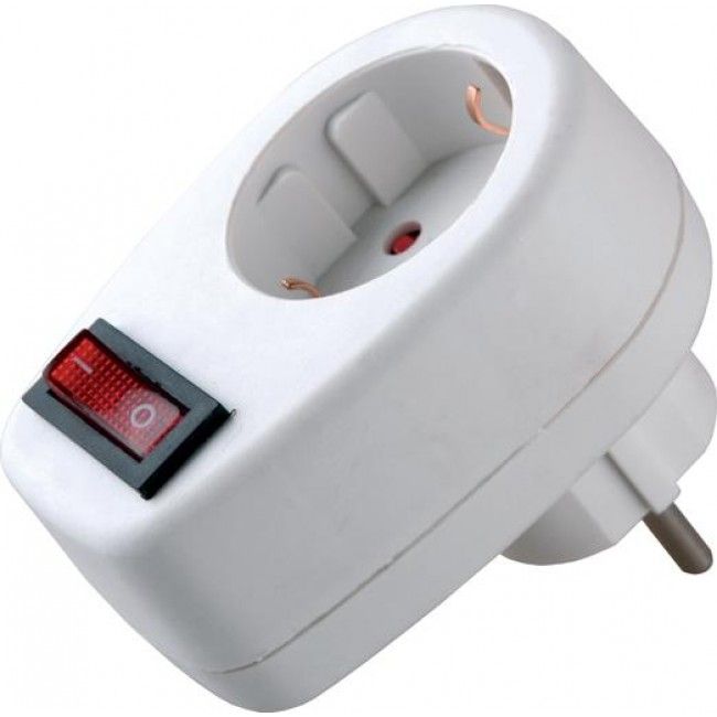

    ну — может просто подобрать внешний «сетевой фильтр», чтобы не дергать вилку
    что-то вроде этого
    #528806
    shadowsshadows
    ну — может просто подобрать внешний «сетевой фильтр», чтобы не дергать вилку что-то вроде этого
    можно попробовать
