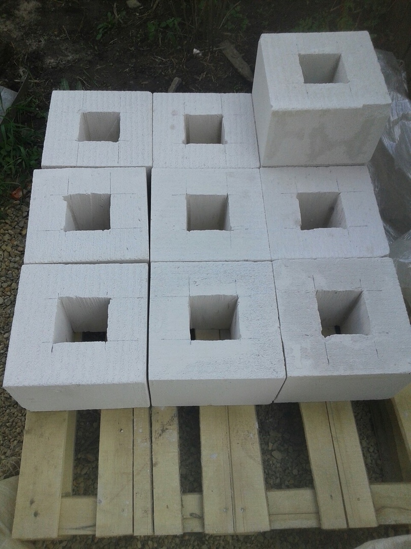

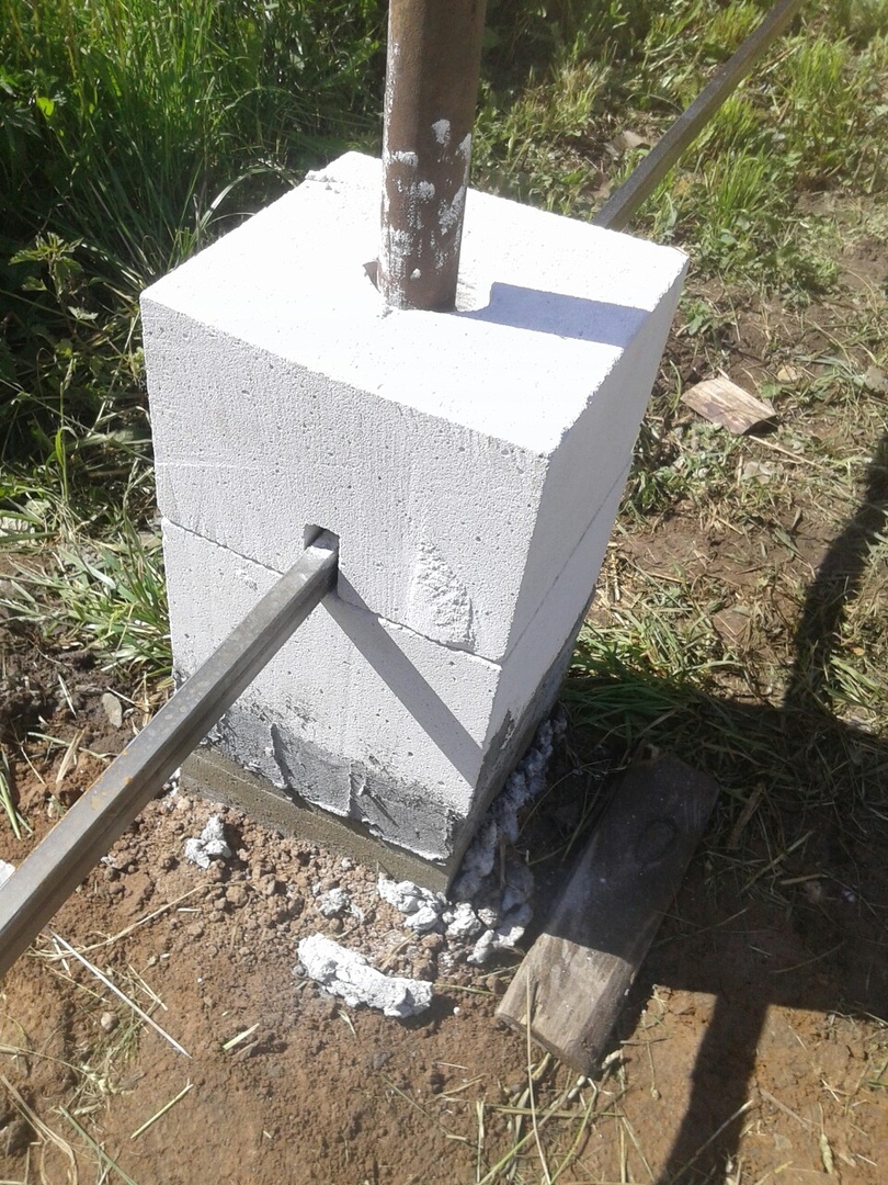

    Вот еще в копилку реализации "бетонных" столбов. Под штукатурку )
    Вроде БЮДЖЕТНО получается…
    Короче, к каждому столбу — квадратную опалубку по размеру будущих столбов.(30*30). ..-тк уровень грунта разный…
    затем заливается бетном.
    Далее : блоки  р-ром 60*20*30см,   каждый блок пополам.
    Затем в каждом вырезаем своё отверстие с помощью шаблона (пилится быстро и легко)
    Первые блоки клеем на цементно-песч.рр с добавлением жидкого стекла. Последующие слегка клеем промазываются, если совсем ровно совпадают
    Итого получается так:
